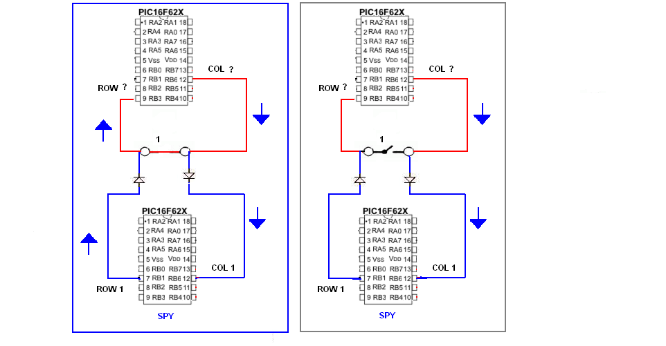

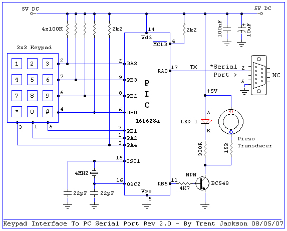

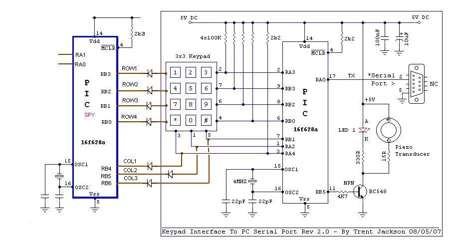

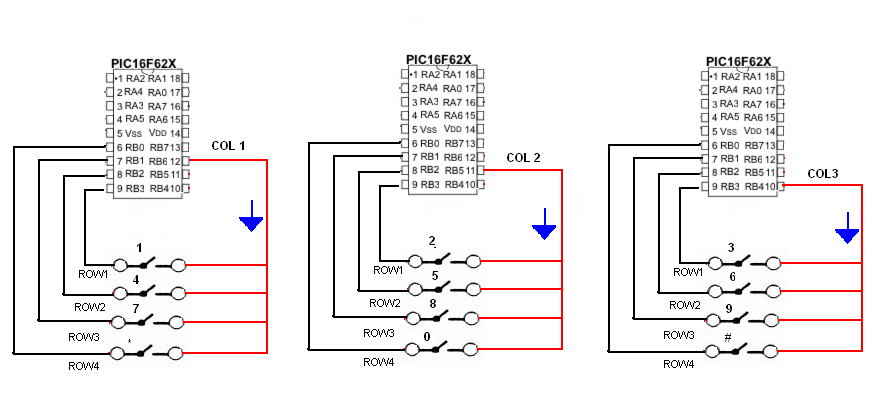

The original program scans the keypadin order to determine the key to support or slacken one function of the ports of the peak. me I wish to write a routine which goes espionner any keyboard, for that of Jackson we have the source code and it is easy to see the management of its keyboard. But on another chart made by another, it is already the unknown thus one needs a program which goes espionner the keypad.
________________________________________________
Le programme original scrute le clavier afin de déterminer la touche appuyer ou relâcher on fonction des ports du pic. moi je souhaite écrire une routine qui va espionner n'importe quel clavier,pour celui de Jackson nous avons le code source et c'est facile de voir la gestion de son clavier. Mais sur une autre carte faite par un autre,c'est deja l'inconnu donc il faut un programme qui va espionner le clavier .
