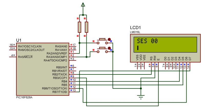

    but there is a problem ; when i want to use different bar type on lcd for different rows bar types are mixing.
    example:
    row1 blocks
    row2 lines
    row3 boxed
    row4 blocks
    when use it like this all rows are one type bar.
    Great! Glad you got it working, and thanks for the updated code.
    There's only 1 area for custom characters in the LCD.
    So you can only have one Style at a time. Sorry.

    turkish mean
    özdemir dostum bu program nasıl çalışıyor uygulama şemasını ekleye bilirmisin banada resimdeki 2 butonlu bargraph uygulaması lazım yukarıda resimleri ekledim bu programı 2 butonlu şekilde düzenleyebilirmiyiz. şimdiden teşekkürler bide ingilizce yazmaya çalışım ayıp olmasın
    english mean ,maybe my errors, Im sorry
    özdemir my friend,how is run this program can you attach application circuit I need on picture bargraph application with two buttons How I can make this project can you helpme already thanks
