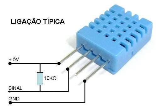

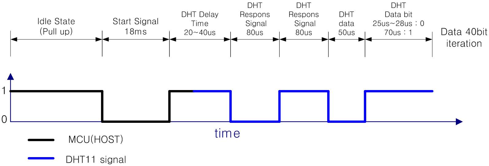

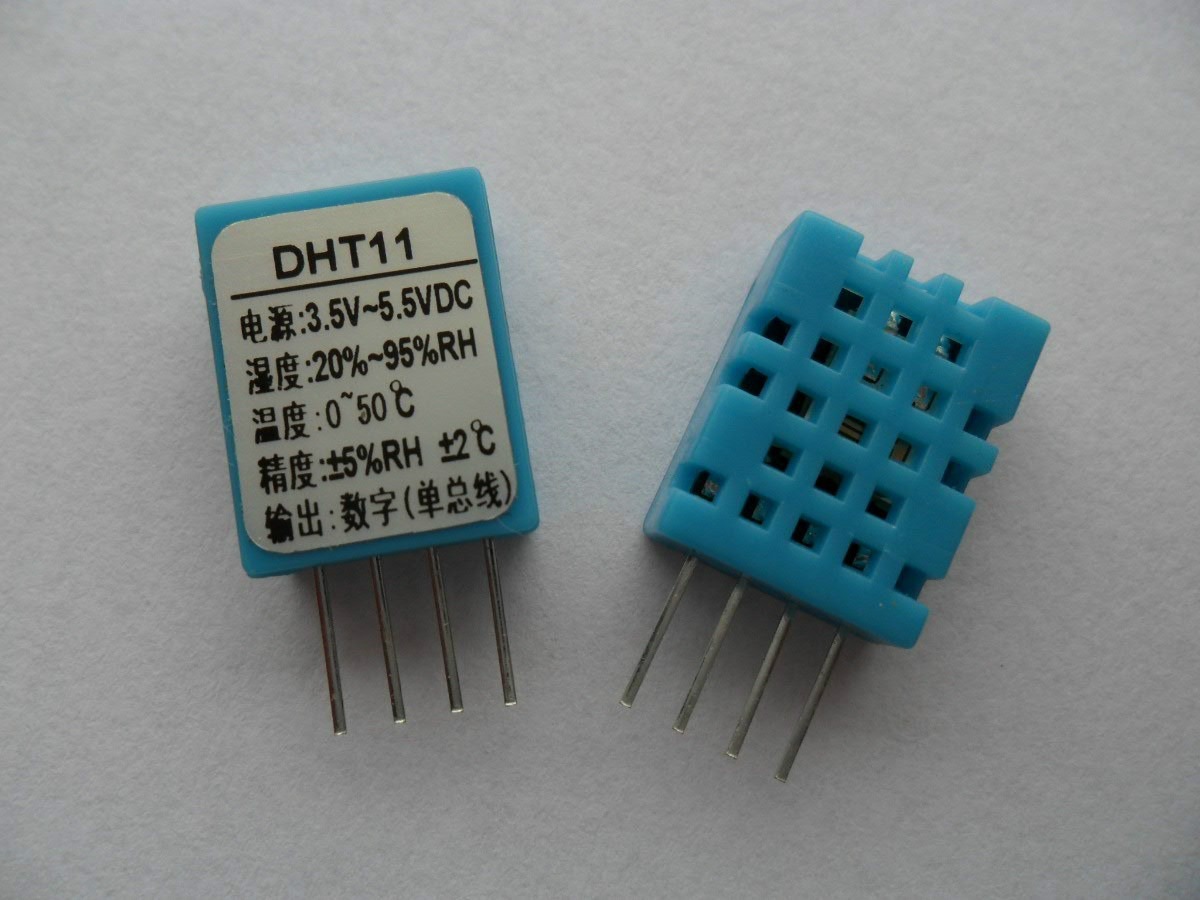

    Default Re: DHT 11 Humidity & Temperature Sensor
